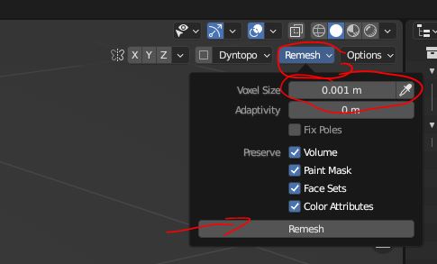

Wahrscheinlich musst du den Mond einfach ein wenig weiter unterteilen, kann das sein?
Ephraim liegt denke ich richtig.
Im Sculpt mode mal ein Remesh mit nem kleinen Wert (siehe Screenshot) machen. Dann ist auch genug Auflösung zum Sculpten da.
Angehängte Dateien Bild(er)
Vielen Dank ! - jetzt klappt auch das sculpten.
