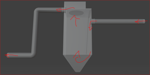

Zum Problem .... ich möchte gerne eine Rauch-Simulation erstellen, bei der der auch Rauch auf der einen Seite in ein Rohr startet und nach einem bestimmten weg (siehe Skizze) auf der anderen Seite wieder austritt. Rauch zu erzeugen ist ja nicht schwer, aber was absolut gar nicht klappt ist, dass er durch ein Rohr, weiter durch den Cylinder und dann wieder durchs Rohr gleitet. Er akzeptiert die Kollisionsobjekte nicht. Egal, ob die Objekte auf "Effektor" und "is planar" eingestellt sind oder nicht.
Hat hier jemand einen Ratschlag für mich?
Skizze und meine Problem-Datei habe ich mal mit angehängt.

eventuell sind deine normalen verkehrt herum um für die simulation zu funktionieren. rechtsoben am viewport kannst du unter den Viewport Overlays die faceorientation auswählen, blaue faces sind dann normalen die auf dich zukommen, rote sind die inneren, eigentlich unsichtbaren normalen, nur der rauch fließt im inneren, also müssen die normalen auf die rauch zeigen, also sollte alles rot sein, damit die simulation klappt. hoffentlich Lächeln
Im edit mode kannst du mit Alt+N die Normalen bearbeiten.

Hallo TripTilt, wie verspochen kurz das Feedback. Leider hat das nicht geklappt. Egal, ob alles blau oder alles rot ist, ob blau rot oder rot blau, das funktioniert leider nicht.

Auch das klappt leider nicht. Wenn ich alles so sehe, was mit Blender möglich ist, bin ich davon ausgegangen, dass das kein Problem ist. Aber ich glaube ich muss ich nach einer anderen Software umschauen.
