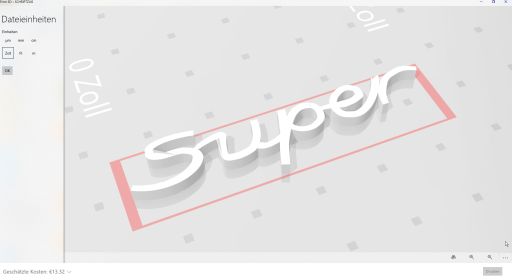

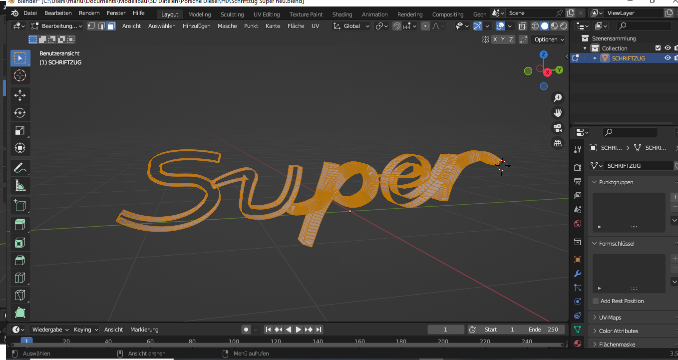

Könntet ihr mir bitte helfen und mir erklären, wie ich diese hohlen Buchstaben aus diesem Modell ausfüllen kann, um den Schriftzug zu drucken?

Um das Objekt zu füllen muss man die Vorder- und Rückseite mit "Face" schlissen resp. füllen, dafür muss man mind, 3 Vertecies auswählen und mit der Taste "F" werden diese Punkte miteinander verbunden. Dies funktioniert auch wenn man mehrere Punkte (Verts) auswählt.

die Flächen vorne und hinten zu schließen hab ich schon gemacht, aber drucken kann ichs dann trotzdem nicht, denn der Körper ist dann trotzdem noch hohl.

also ich habe lange aus blender nichts gedruckt... aber du musst erst den Schriftzug komplett schließen sowie @plantus geschrieben hat.
danach kannst du über Export *stl machen
File - Export - STL
danach sollte er dir eine druck fähige Datei geben....

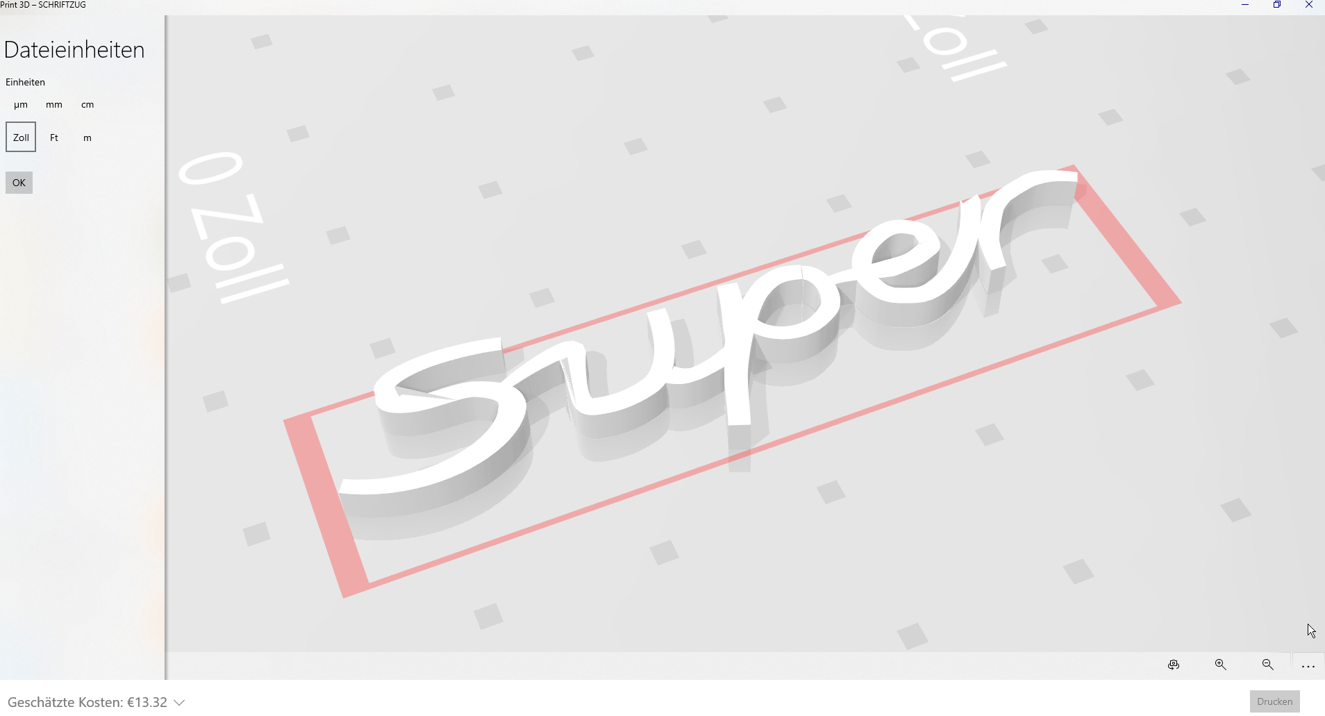

Ich war der Meinung, dass es nicht geht, solange man nur rundum Flächen hat. Wusste nicht, dass die Software den Innenraum dann automatisch ausfüllt, aber scheinbar tut sie das, zumindest sah es in der Druckvorschau so aus. Ich werde jetzt mal testen, ob es so funktioniert. Danke für die Antworten.

ja da gibt es verschiedene Ansätze wie es gefüllt wird... in den Preferenzes gibt es auch die 3D Print Toolbox.. wenn du die aktivierst hast du es in der Sidebar rechts >> N
da kann man noch andere Einstellungen vornehmen....
