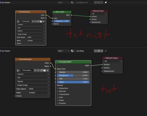

ich habe es mal mit einer eigenen Textur getestet.
Wenn ich im Material umstelle auf "Principled BSDF" anstatt "Diffuse BSDF"
exportiert er den Pfad zur externen Textur so, dass ich ihn woanders wieder rausbekomme.
Kannst du das mal testen?D
Mit principled BSDF hat es funktioniert.
Danke Faba.
