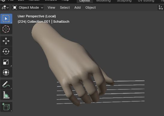

dein grosser Viewport ist auf "local view" gestellt. vermutlich hast du es nicht bemerkt, weil du die Anzeige des Textes ausgeschalten hast.
Schwebe mit dem Mauscursor öber dem grossen Viewport und drücke mal die Geteilt-Taste auf dem Ziffernblock. Dann müsste das Objekt wieder da sein.
Danke hat funktioniert. Aber ist es normal, dass dann das Bild springt?

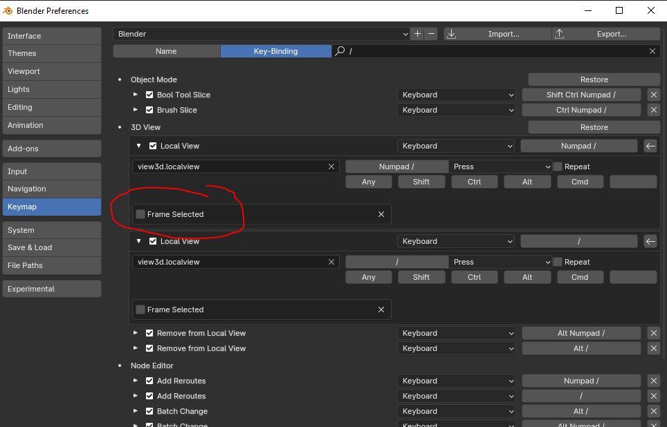

Ja, kannst du aber ausschalten wenn du bei dem Key-Binding für den Key "Frame selected" deaktivierst
