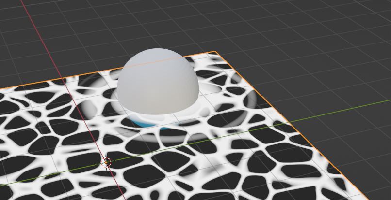

Undzwar habe ich alles aus diesen beiden Videos endnommen und man sieht den Ripple Effekt, bekomm es aber nicht hin das die Wasser Textur auch zu sehen, kann mir  da jemand helfen?
.blend   Wasser_Ripples.blend (Größe: 1.81 MB / Downloads: 303)
Wolltest du es transparent? So in etwa?
.blend   Wasser_Ripples2.blend (Größe: 1.83 MB / Downloads: 223)
jaaa, danke dir!
