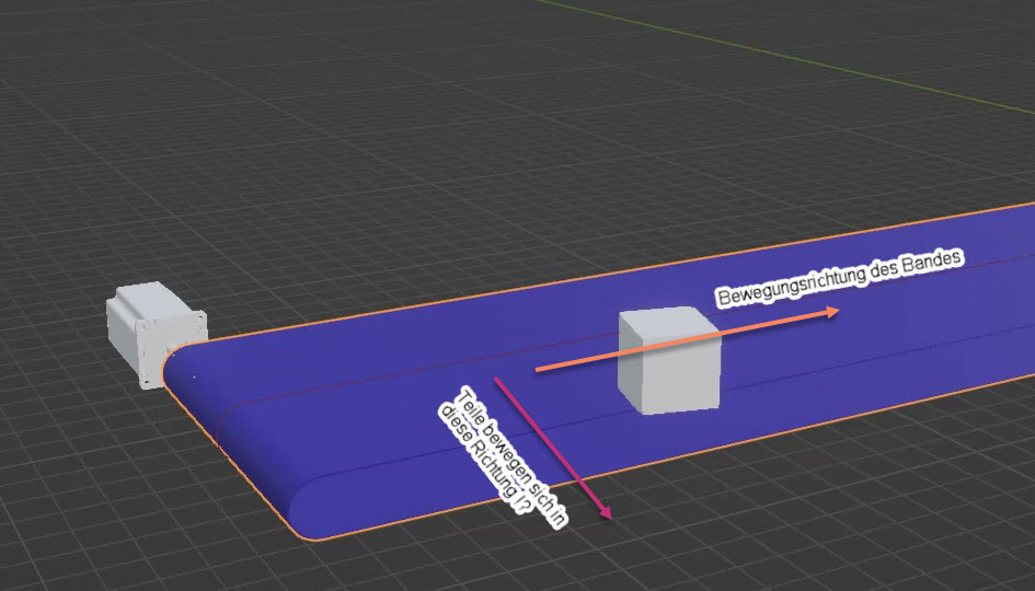

ich bin dabei ein Förderband, auf dem Teile fallen zu simulieren. Das Förderband dreht sich richtig, nur die Teile, die drauf fallen, werden nicht in die selbe Richtung befördert. Die Teile werden in die Y-Richtung statt der X-Richtung befördert.
Wie kann ich dies korrigieren?

anbei ein Bild. Das Förderband bewegt sich nach links und soll den Cube mitnehmen. Der Cube bewegt sich allerdings quer dazu. Keine Ahnung warum. Siehe Bild.

Ok, hab das Problem verstanden. Könntest du mir bitte erklären, wie du das Förderband gemacht hast? Und wenn du die Datei dann hochlädt, werde ich mir das mal genauer ansehen.

Irgendwie hat deine Datei ein Problem. Bei mir fällt der Würfel einfach durch das Förderband.
Karotte128
Also das mit dem durchfallen des Würfels lässt sich mit einem Applyen der Rotation & Skalierung von Würfel und Förderband lösen. (Strg+A im Object Mode)
Der Würfel bewegt sich danach aber nicht übers Förderband, sondern bleibt einfach liegen. Ich habe da aber noch eine Idee, vielleicht hilft die ja...
EDIT: hat leider nicht geklappt...
Ich habe ausprobiert, das Förderband von Grund auf neu zu machen, bei mir funktioniert es ohne Probleme. (Datei im Anhang)

Hi,
also wenn ich anhand eines Tutorials das Förderband erstelle, funktioniert auch immer alles.
Was ich allerdings mache ist, ich stelle Blende auf Millimeter um, da ich aus dem CAD Daten importiere.
Kann es daran liegen?
Dabei muss ich auch immer die Gravitation von 0.00982 auf 9,82 m/s² ändern. Was mir etwas schleierhaft vorkommt.
Vielleicht gibt es noch irgendwo einen Wert den ich auch mit Faktor 1000 multiplizieren muss?

Hallo Xavier,
ich habe bei deinem File ein paar Einstellungen verändert:
- für alle an der Simulation beteiligten Objekte "Scale" applied
- für alle an der Similation beteiligten Objekte "Friction" rauf und "Bounciness" runter
Damit funktioniert es bei mir.
#13
(03.08.2022, 10:17 PM)Faba schrieb: - für alle an der Simulation beteiligten Objekte "Scale" applied
Stimmt, damit klappt es. Wieder etwas gelernt.Lächeln

was Friction und Bounciness machen weiß ich, aber leider nicht, warum man Scale Applien muss? Bei meinem Versuch, ein Förderband zu machen, war das nicht nötig.
Warum ist das denn so?
Karotte128
#15
Wenn man im Objekt Mode ein Objekt Skaliert, wird das Objekt nicht vergrößert, sondern nur gesagt "es ist so und so groß, Mal x" (Ist nur eine verbildlichung und wie ich es mir vorstellen würde).
Wenn im Edit Mode Skaliert wird besteht das Problem nicht, weshalb das generell kluger ist. Manche Modifier, oder auch Simulationen, haben Probleme mit Objekten bei denen die Skalierung nicht angewandt wurde.
