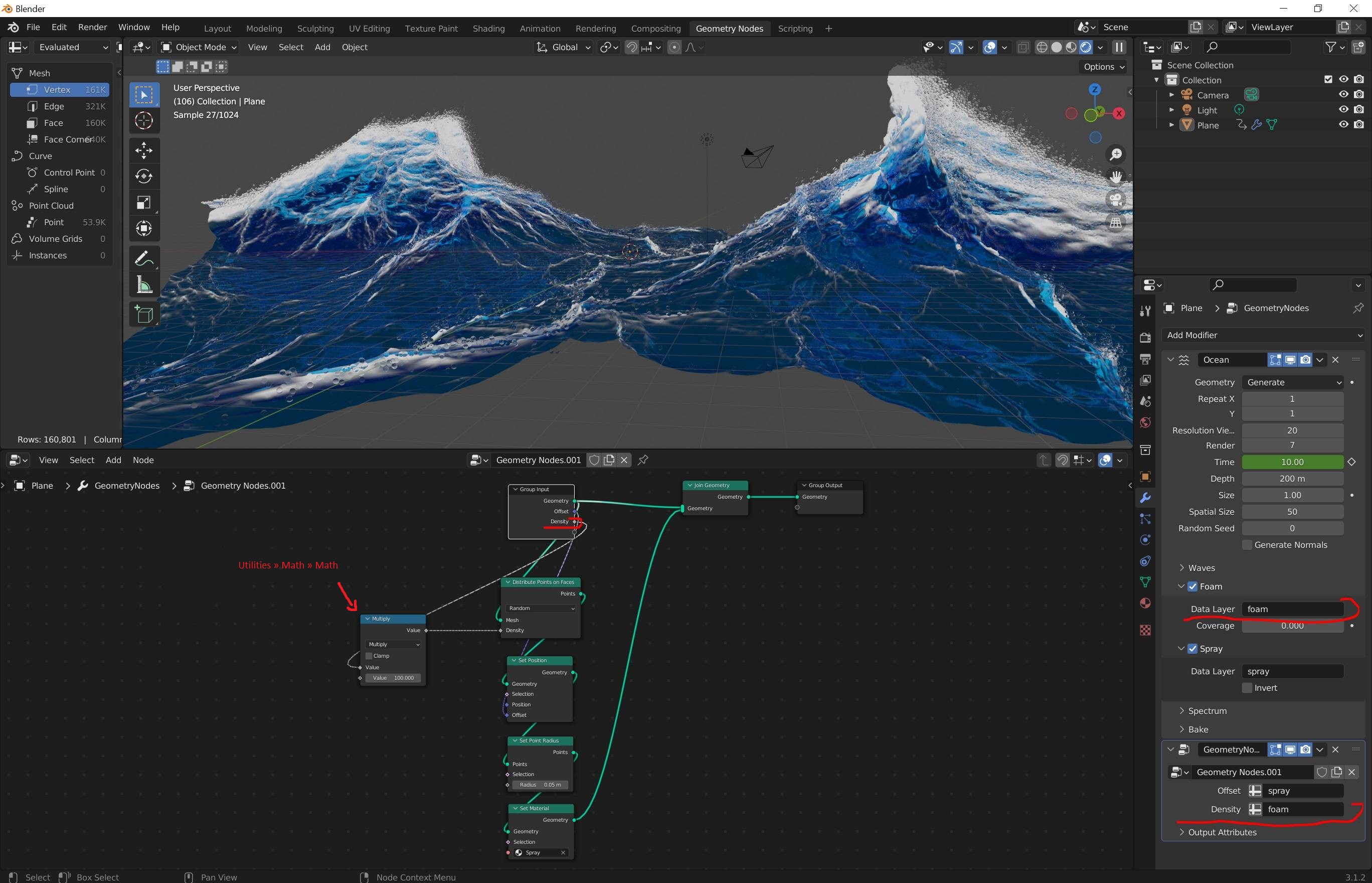

Dann habe ich noch ein Geo-Node Setup gefunden, welches ich leider nicht vollständig nachbauen kann, da ich nicht weiß, wie ich die Attribute „Offset“ und „Density“ in den „Group Input“-Node bekomme (siehe Anhang).
Vielleicht kann einer von euch mir sagen, wie ich die Attribute „Offset“ und „Density“ in den „Group Input“-Node bekomme oder hat noch ein ganz anderes gut funktionierendes Setup parat.

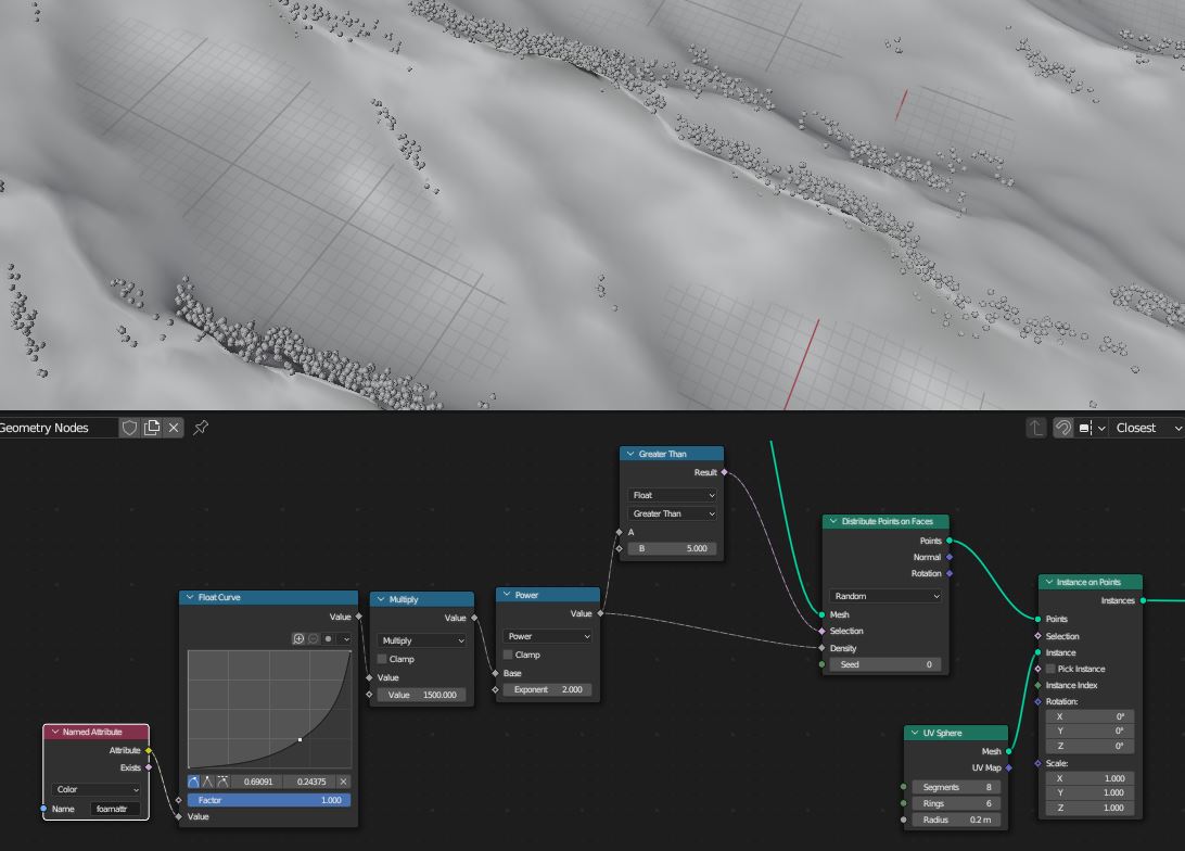

VErstehe ich das richtig, die willst die Verteilung der Kugeln noch mehr auf die Peaks  konzentrieren?
Da hat bei mir ein Setup wie dieses geholfen, aber es gibt sicher auch noch andere Möglichkeiten.

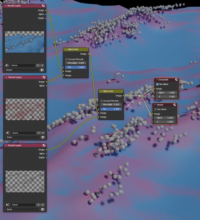

Wenn du die Elemente in verschiedene Passes reinbauen möchtest, dann würde ich sie in separate Objekte reinbauen und im Compositor zusammenfummeln.
Ich habe mal ein illustratives Beispiel eingefügt.
Auch hier gibt es sicher mehrere Wege zum Ziel. Wenn jemand einen anderen hat, immer her damit.
