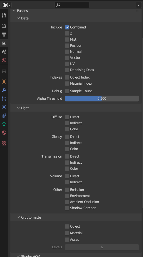

Seit Blender 3.5 fehlt in den Layer-Properties von Cycles der Shadow-Pass und ich kann die Schatten nicht mehr mit Cycles rendern.
Seitdem suche ich nach einer anderen Möglichkeit die Schatten in Cycles extra zu rendern und hab noch keine Lösung gefunden.

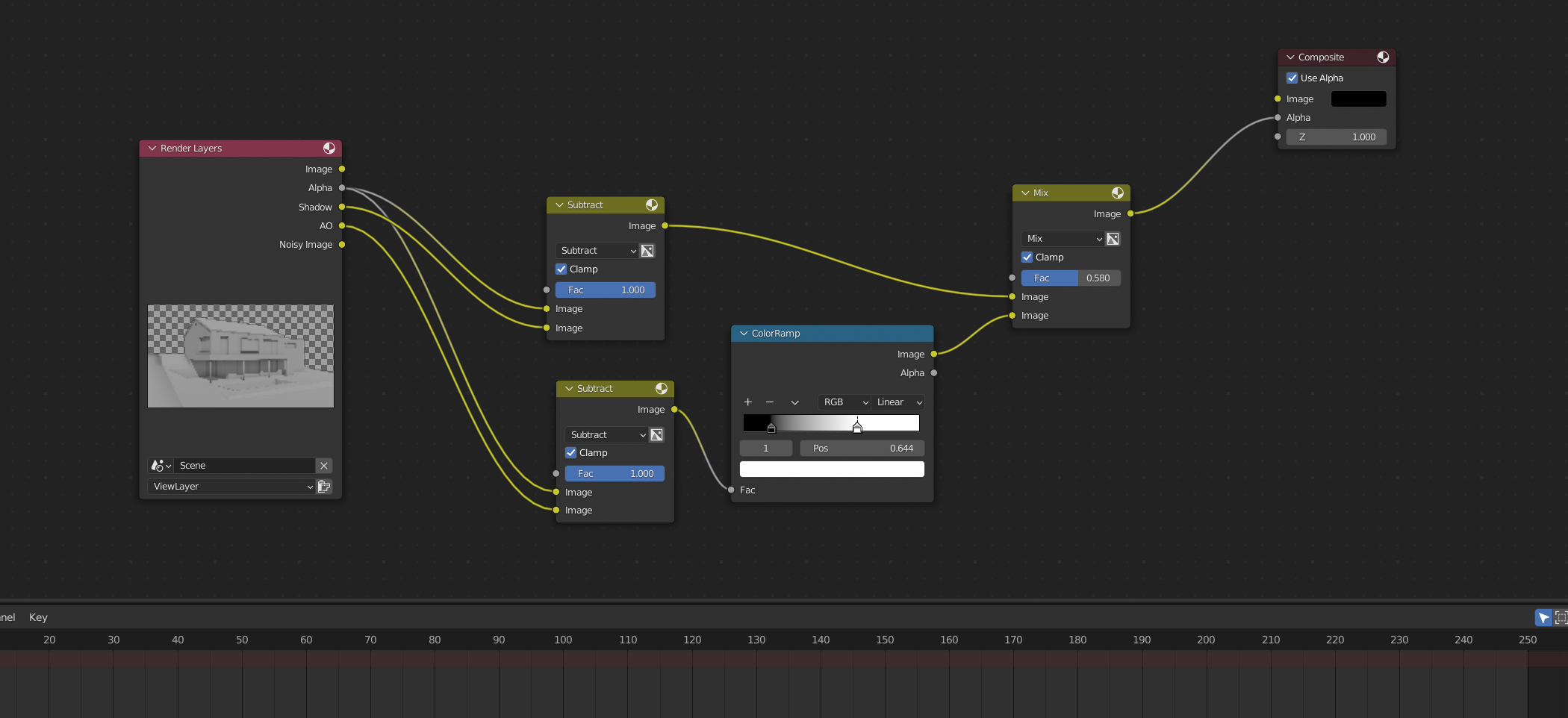

Im Anhang hab ich mal einen Screenshot von den Einstellungen im Compositor die ich benutze

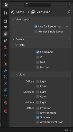

muss man "Shadow" nicht einfach nur unter "Render Properties" - "View Layer" bei den "Passes" unter "Light" - "Other" aktivieren? Danach sollte "Shadow" im Render-Layer-Node sichtbar sein.

Aber in Blender 3.5 wurde der Shadow Pass bei Cycles blöderweise entfernt wegen "incompatible with the light tree"
siehe  Link und siehe Screenshot
und mit dem Shadow-Catcher Pass bekomme ich das gewünschte Ergebniss nicht hin.

Ich habe eben interessehalber die Version 3.5 installiert … allerdings auf Apple Silicon. Stimmt, du hast recht. Auch für spätere Versionen. Das mit Cycles hatte ich überlesen.
