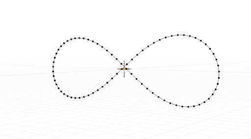

Hallo Community,
ich bin auf ein weiteres Problem gestoßen und kann leider kein passendes Tutorial/Beitrag finden was mir hilft. Ich möchte die Vertices auf dem Unendlichkeitszeichen/Kurve animieren, und zwar dass diese sich einfach unendlich weiterbewegt. Allerdings soll kein Objekt dieser Kurve Folgen, sondern die kurve selber quasi fliessen. Videos anzuhängen hat irgendwie nicht geklappt, aber in diesem Video
https://www.youtube.com/watch?v=iT4KMK1w76k
sieht man bei einer der Ersten Figuren in der Drohnenshow (dem Herz mit den anderen Figuren daneben) was ich meine. Diese Formen um das herz, da folgen die Punkte einfach dem Pfad.
Ich hoffe es gibt eine einfache Lösung die ich einfach übersehe, weil ich ungern 80 Vertices an empties binden würde um diese dann dem Pfad folgen zu lassen, das muss doch auch einfacher gehen?
Vielen Dank!
Liebe Grüße
Maria

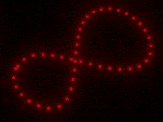

sowas?
Eine Lösong mit Modifier, ich weiss nicht ob es das ist was du suchst.
Kugeln sind nur dazu da damit man es rendern kann.
