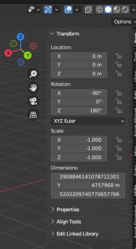

wenn ich die datei öffne fallen mir bei dem objekt die extrem sonderbaren dimensionen auf.
wenn ich bei dem objekt
- die transformationen anwende,
- das objekt exportiere (z.B. gltf)
- und wieder importiere,
dann hat das objekte normale dimensionen und läßt sich klaglos bearbeiten

ich habe es einmal als .obj exportiert und in einer neuen Datei reimprotiert. Nun ist es heile. Warum kann ich dir nicht sagen...
