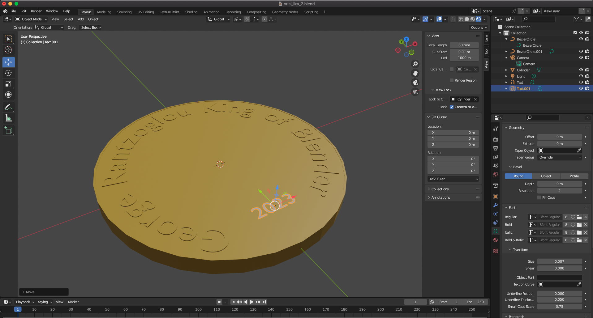

  • An einem anderen Punkt an dem ich Gestern bei meinen ersten Versuchen gestossen bin, Ist folgender: Die Beschriftung war schön imKreis wie ich es haben wollte aber dann wollte ich noch das Jahr z.B. 2023 allerdings wieder im Kreis gesetzt, aber andersrum gelesen... schwer zu erklären ...Also als ob man mit der Beschriftung von rechts zu lesen beginnt und dem Uhrzeigersinn nach die Beschriftung liesst und das Jahr soll in der Mitte unten wieder im Kreis zu sehen/lesen sein allerdings nach dem umgekehrten Uhrzeigersinn. Ich konnte dies auch mit einer 2. Kurve (Kurve Circle) nicht schaffen! ...vielleicht lag es auch nur weil es spät in der Nacht war.  Lächeln

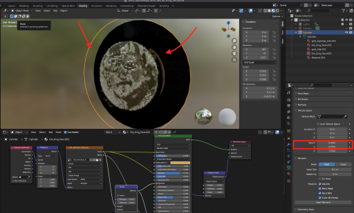

1. Wie man sehen kann, habe ich mich für folgendes entschieden. Die eine Seite der Münze wird der "allgemein bekannte" St.George sein. Diesen habe ich auch im Internet finden können. *Webp-Datei) Allerdings beim Material herstellen und diesen durch Image Texture und Bump auf die eine Seite der Münze zu setzten wird der spiegelverkehrt angezeigt. (Bild1)

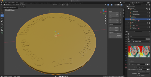

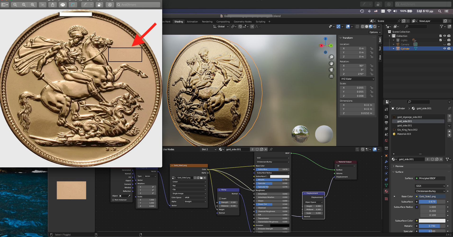

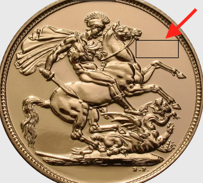

2. Was die "gebogene Oberfläche" der Münze anbetrifft sowie einige Flächen der anderen Seite, habe ich ein gesondertes Material aber mit genau den gleichen Einstellungen wie die St.George Seite allerdings mit einer Bilddatei die aus der St.George-Bilddatei erstellt wurde, also ein Viereck (siehe Bild2) erstellt. Leider wird es gar nicht angezeigt, bzw. durchsichtig angezeigt. Wie kann man das ändern bzw. so einstellen, dass es sichtbar ist? (...und nicht durchsichtig)
3. Dies ist wahrscheinlich auch der wichtigste und schwierigste Punkt! Auf der anderen Seite, also da wo auch die Schrift später zu sehen sein soll, habe ich wieder mit image texture und Bump mein fb-avatar gesetzt. Allerdings will ich es etwas "geschrumpfter"! Sobald ich dies durch "Object Data Properties" (grünes Dreieck) so einstelle wie ich es haben will, schrumpft genauso die andere Seite wo der St.George zu sehen ist. Naja ist schwer zu erklären. Ich gehe davon aus, dass man irgendwo nur den einen Texture schrumpfen kann ohne, dass dies Einfluss auf den anderen hat. (Sind auch 2 gesonderte Material's) (Bild3)

Wie kann ich mein SchwarzWeissBild, zu einem Gold-Schwarz-Bild umwandeln?
Die kannst an die Textur eine color Rampe Ran hängen und das weiß ich gold ändern.
Sollte das nicht funktionieren (bin mir nicht sicher) kannst du die Textur als Input eines Mix (vor einer Weile noch "Color Mix") nodes verwenden und den eines wert (ob oben oder unterm weiß ich gerade nicht) anpassen. Das klappt auf jeden Fall.
