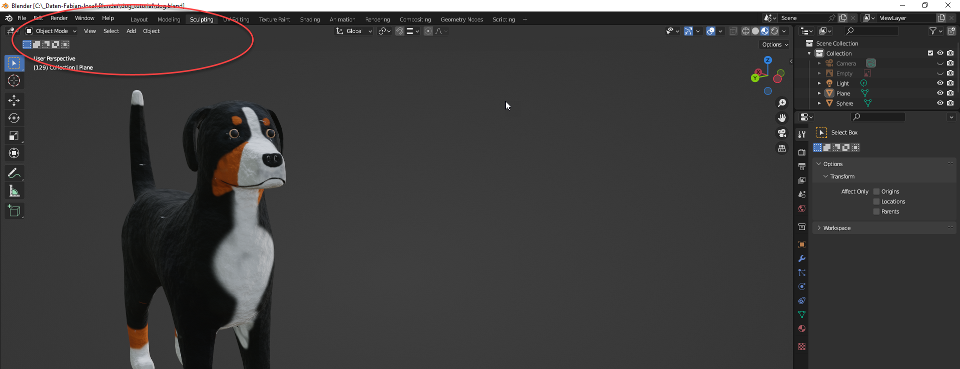

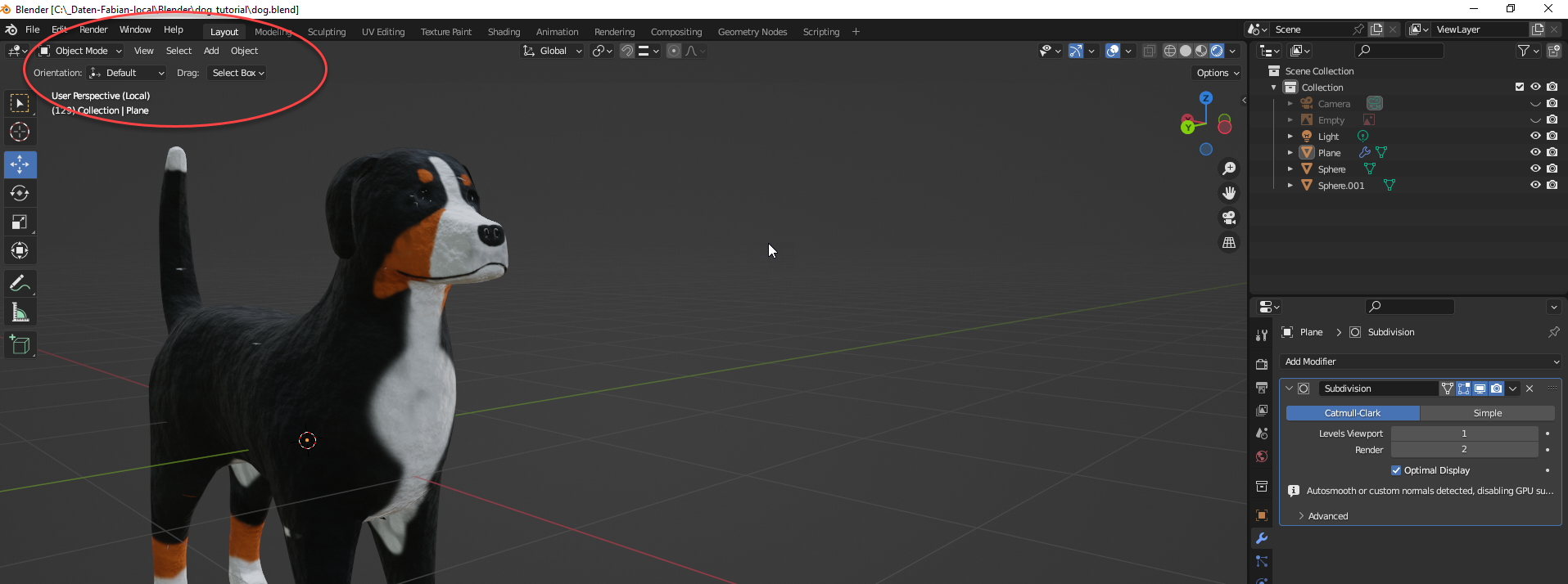

Mir ist aufgefallen, dass im Verlauf meines Hunde-Projekts plötzlich im Window "Layout" nicht mehr alle parts sichtbar sind. wenn ich das Window zu "sculpting" wechsle und den Objekt Mode anwähle, sind wieder alle parts sichtbar.
gibt es dazu eine Erklärung?

Der eine Workspace scheint im Render Preview Mode und der andere im Material Preview Mode zu sein
Was für einen Renderer benutzt du und welche Einstellungen hat das Material auf den Augen?

Beim ersten Screenshot hast du in der Toolbar das Move Tool ausgewählt. Beim Zweiten das Select Tool. Deshalb sind dort andere Einstellungen zu sehen.

@Faba, ich verwende Eevee. habe die Material Einstellungen mit dem Körper verglichen. Keine Unterschiede gefunden bezüglich Preview Mode

Könntest du vielleicht eine (vereinfachte) Datei hochladen?
Der einzige Unterschied der mir auffällt, ist der Wechsel des Werkzeugs und des workspaces.
Oder übersehe ich da etwas, bei den Screenshots?
Vielleicht etwas das nicht auf den Screenshots ersichtlich ist
Das kann natürlich sein.Lächeln
@Faba. hier die Datei...

Der Übeltäter war Local View - drück mal die geteilt-durch-Taste auf dem 10er Block der Tastatur.
Hab's auf dem Screenshot übersehen
#11
Mega! Klappt, vielen herzlichen Dank für deine Unterstützung!
