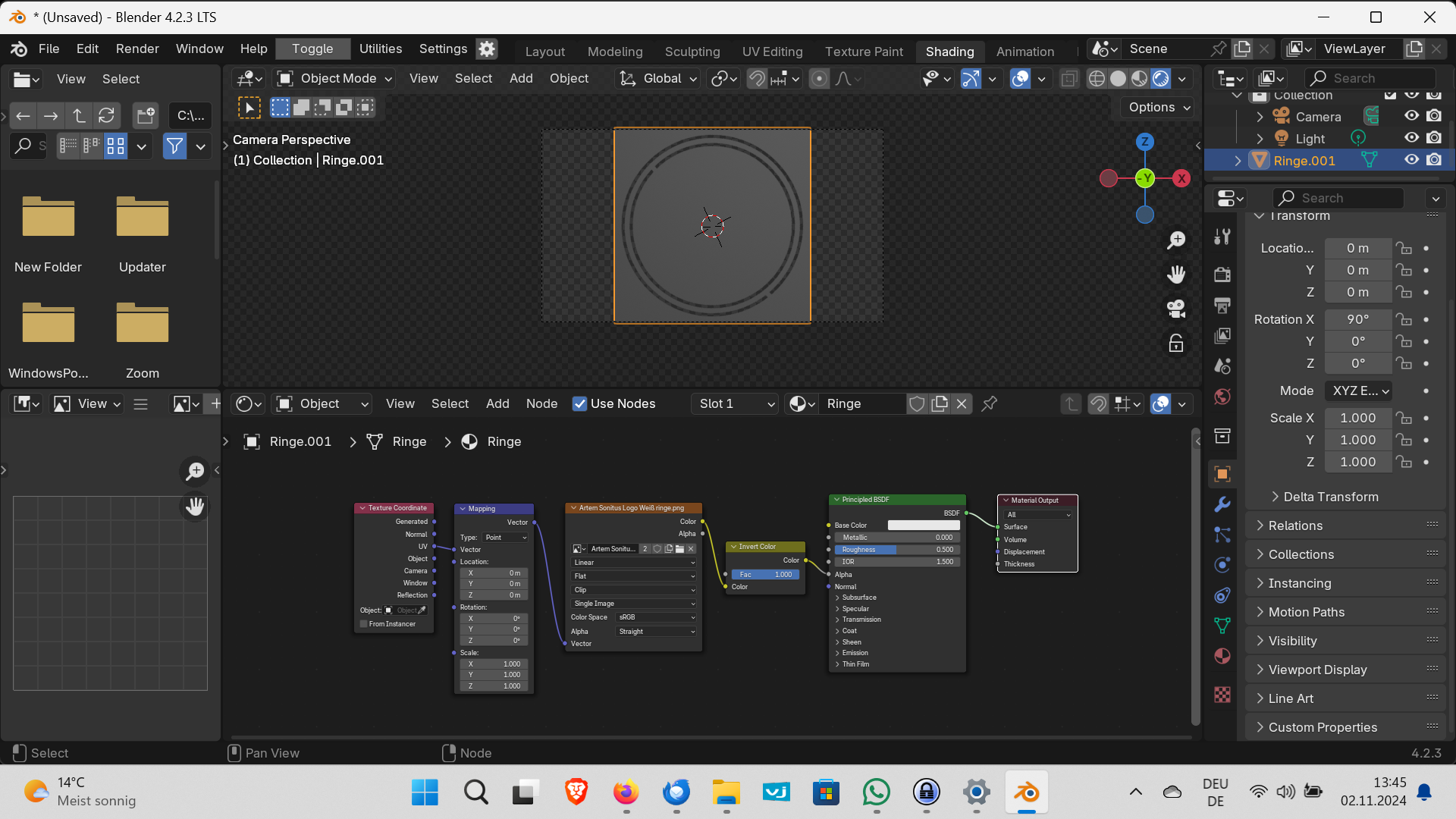

Also ich habe mal ein Bild eingefügt und eine mash gemacht.
Da habe ich was falsch gemacht, denn ich sehe die Fläche und mein Logo ist ausgeschnitten.
Ich hätte es aber gerne anders herum.
Der jetzige Plan ist so:
Bild1 rein, Mach machen, Material vergeben und Rendern versuchen
Wenn das funktioniert, Bild2 rein .....
Dann animieren und als Film Rendern.
Gangbarer Weg?
Danke!
#21
Wenn du es andersherum haben willst, dann lösch den Invert Node oder setz den Factor auf Null. So benutzt du deine Bitmap als Maske im Alpha Kanal. Alles was auf der Bitmap weiß ist wird sichtbar, alles was schwarz ist wird transparent. Der Invert Node kehrt die Wirkung um.
