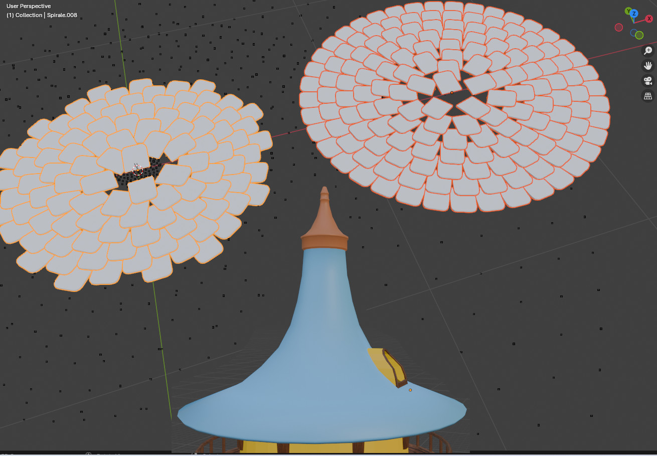

ich möchte Schindeln auf einem Dach mit ausgefallener Form (zaubererhutartig) verteilen. Eine geläufige Vorhergehensweise mit verschiedenen Arrays + simple deform + Lattice führte nicht zu akzeptablen Ergebnissen - unter anderem wurde im Laufe der Deformation die Schindeldicke auf fast 0 reduziert.
Mein derzeitiger Versuch besteht darin, ein Mesh, das nur aus Schindelverteilungspunkten besteht, durch geonodes auf die Dachoberfläche abzubilden und dann an diesen Punkten die Schindeln aus einer Collection zu generieren.

Im Screen aus dem Testblender habe ich einen Kegelstumpf als Dachersatz genommen.

Mein Ansätze sind eine Spirale (Fibonacci, links im Screen) und konzentrische Kreise mit Varianzen auf der rechten Seite. Beide Verteilungen der Schindeln sind soweit ok, für den Screen habe ich sie unter Object Properties als Vertices instanziert - Align to Vertex Normal dreht sie passend auf der x-y-Ebene.

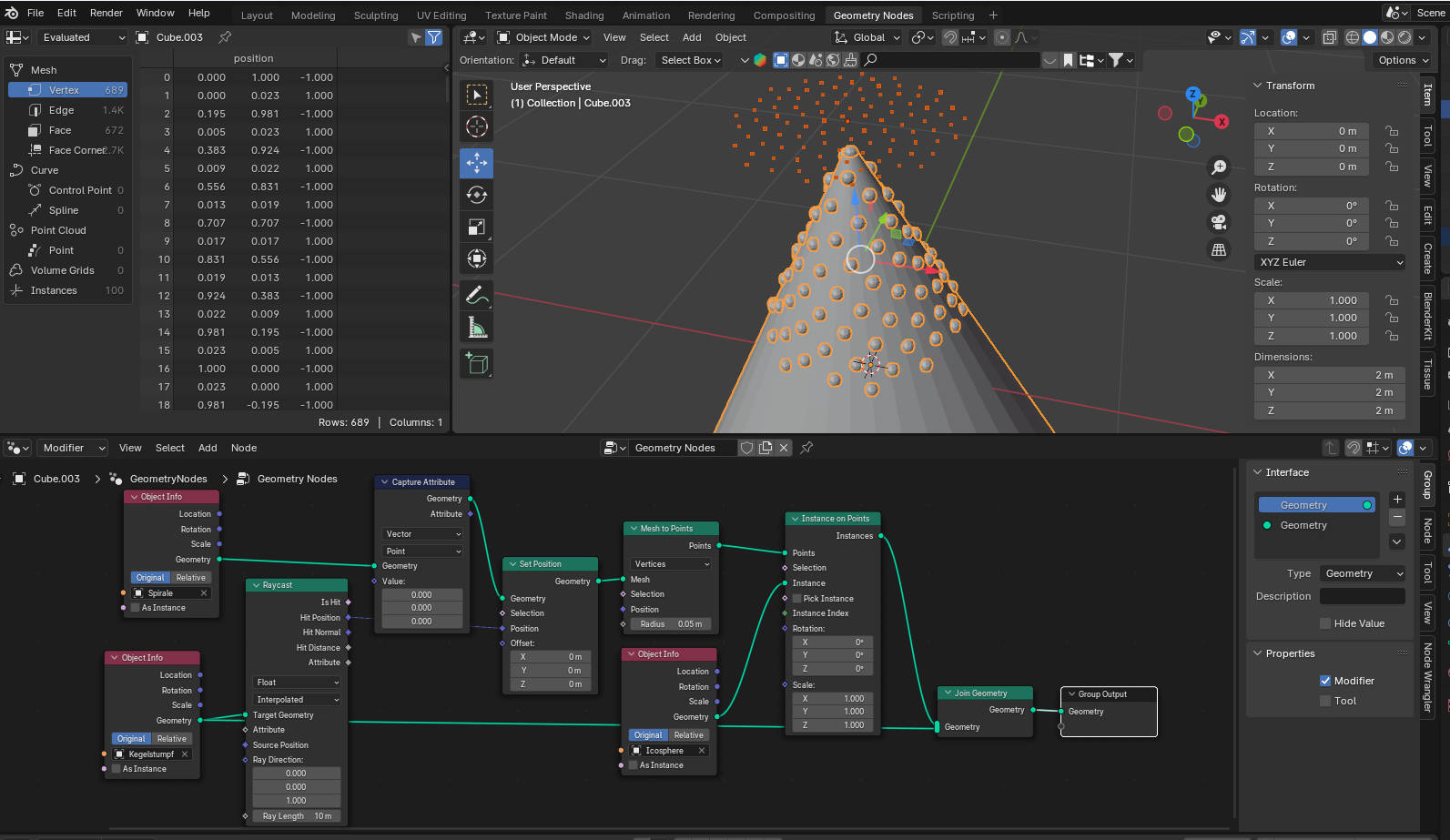

nach langer Suche und Herumprobieren habe ich eine Möglichkeit gefunden, ein Mesh, das nur aus Vertices (das einer Punktwolke entspricht) auf der Oberfläche eines anderen Meshes abzubilden. Leider gibt es in den neueren Geometry Nodes keinen Vertex Node mehr und Standard Nodes wie Distribute Points on Faces verarbeiten (noch) keine Punktwolken.
Hier meine Lösung:
Das Mesh Spirale enthält die Vertices, Kegelstumpf die Oberfläche, auf der abgebilded wird.

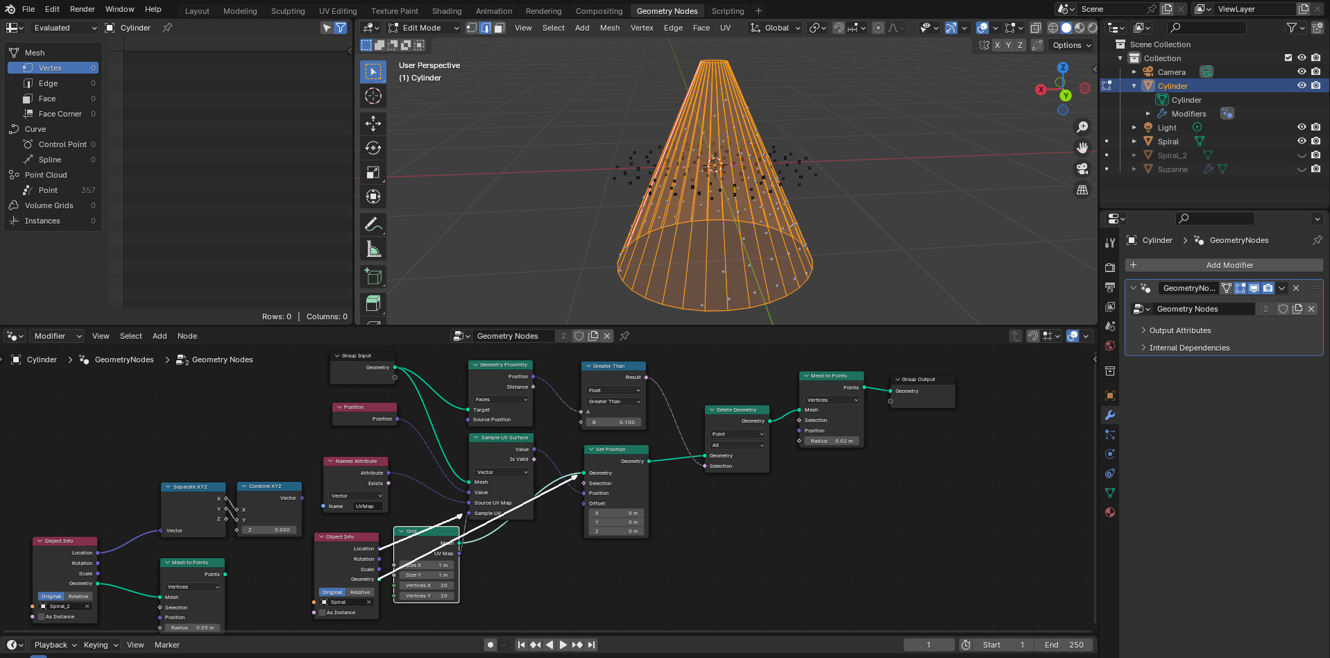

Hast du es dir in etwa so vorgestellt?
Smile
Ja - genau das ist das Ziel!
Ich muß noch an der Verteilung und Ausrichtung arbeiten - bisher habe ich die lokalen Achsen der Vertices der Spirale in x und y sowie die Flächennormale des Daches für die Ausrichtung der Schindeln genutzt - aber da gibt es kleine Unsauberkeiten - vielleicht durch den Sample Nearest Node. Ich werde es mit der Ausrichtung der Schindel direkt an der jeweiligen Fläche versuchen.

Im Prinzip macht er das genauso, wie ich mir das vorstellt habe - seine Phyllotaxis Disk erzeugt das Vertice-Mesh und mit Raycast werden die Punkte auf dem Dachmesh abgebildet (wobei er es geschafft hat, den Raycast vom Punktemesh aufs Dach zu bringen - ich musste das umgekehrt machen).
