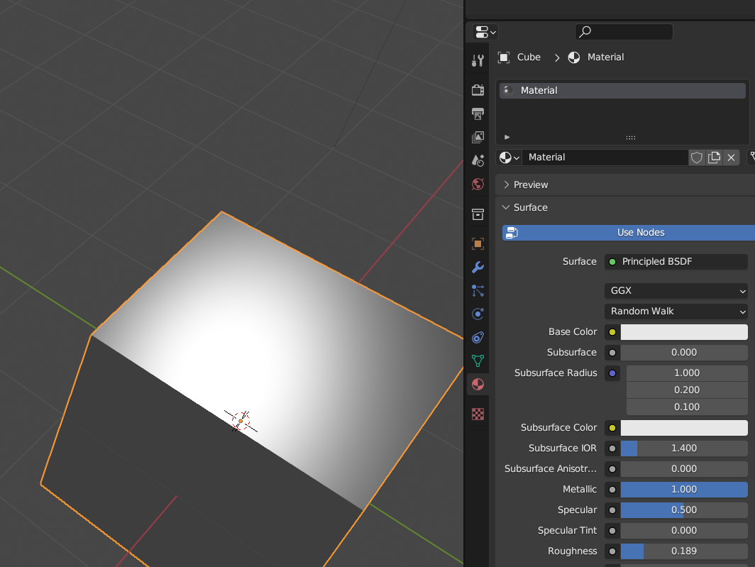

Zu deinem Problem: Mir fallen zwei Möglichkeiten ein (vielleicht auch beide?). Nur zum Spiegeln müsstest du den "Metallic" Regler auf eins stellen und evtl. Roughness etwas runter stellen. Ansonsten kannst du noch Bloom aktivieren (Render Settings). Das bringt dann Akzente zum Leuchten, vielleicht passt das auch ein bisschen.
Wie gesagt, an den Reglern habe ich schon rumgemacht. Mir fehlt die Option irgendetwas in der Richtung "wenn auf mich Licht trifft reflektiere ich stark". Das ganze muss auf Materialbasis erfolgen, da ich das Objekt jern woanders verwenden möchte - außerhalb von Blender.

Im Grunde das eigentl. Bild und vor dem "Material Output" noch einen Mix Shader mit Glossy BSDF und dessen Normal aus dem Input von Geometry - siehe Bild(er):
Cycles:
Evee:
Du hast jetzt wahrscheinlich folgendes Problem:
Das Objekt spiegelt zwar, allerdings halt nur, wenn der Winkel zum Licht passt:
Das einzige was mir einfällt, ist eine Lampe direkt vor dem Objekt zu platzieren. Dann ist die Spiegelung aus vielen Winkeln gegeben, denke ich... Mhhh...
Das Licht wird schon wie gewünsch reflektiert, aus sämtl. Winkeln, aber das Material "rastet nicht aus" so wie auf o.g. realen Fotos bei Tag und Dämmerung mit Blitzlicht.
Am Ende fehlt vlt. ein Node im "Reflektierungs-Strang", aber alles in allem siehts mittlerweile besser als eingangs aus.
