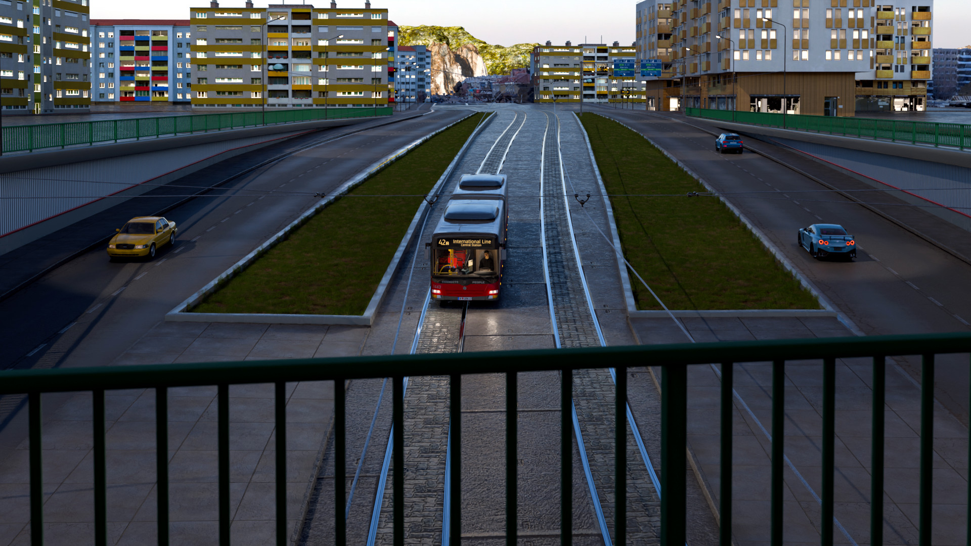

[attachment=2307 schrieb:TripTilt pid='3678' dateline='1728817330']wowowow, sieht cool aus!
rein vom feeling her sind diese verschränkten steine zwischen den schienen zu groß, könnten nen tacken kleiner sein im verhältnis zum rest der szene. Und auch die stärke des Depth of Field ist zu stark, da sieht alles n bisschen aus wie ne miniatur, dieser tilt shift effekt.wenn du kleine objekt fortografierst ist der verschwommene teil so groß, bei größeren objekten im focus ist sehr viel weniger verschwommen. Aber dann sieht man eben die details vom hintergrund, bzw dass details fehlen Zwinkern
Dieses metallstangenkonstrukt sieht aus als ob es ein paar stabilisierende loopscuts gebrauchen könnte, irgendwas passt mit dem shading nicht, vmtl weil subsurf modifier und zu wenig loops.
aber wowowowo! Lächeln
Danke für deinen Kommentar!
Ich habe das Geländer mit einem Bevel Modifier versehen. Es war zwar schon einer vorhanden, aber durch die Schrauben funktionierte dieser nicht richtig.
Ein paar Straßen habe ich noch hinzugefügt und bei einigen Materialien den Specular-Wert heruntergesetzt.
Ich habe nochmal mit ChatGPT gesprochen, und die Abstände der Schienen passen. Der Abstand zwischen den Schienen beträgt 1,4 Meter und zur Gegenspur 3 Meter. Vielleicht wirkt es durch die Textur etwas merkwürdig.
Und noch eine weitere Nachricht: Mein Bus kann sich endlich am Gelenk biegen und fährt sogar ziemlich gut.
Die Tiefenschärfe habe ich ebenfalls angepasst.
Jetzt werde ich eine andere Einstellung ausprobieren.
