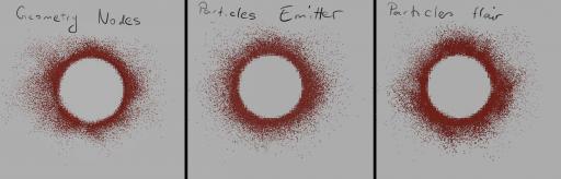

Nachdem ich deine Lösung gesehen habe, habe ich es mit 3 Ansätzen probiert:
- Geonodes
- Particle mit Emitter
- Particle mit Hairs
Schenken sich alle nicht viel.
Eigentlich funktionieren alle mehr oder weniger nach dem gleichen Prinzip.
Eine modifizierte Maske/ Group mit der Entfernung zum Mittelpunkt + Eine Maske/ Group für handgemalte Unregelmäßigkeiten
Leider habe ich es alleine mit Weightpainting nicht hinbekommen, daher habe ich eine zusätzliche Maske mit der Entfernung benutzt.

Hi Faba ... wow, dass sieht ja auch sehr gut aus!
Jap, das ganze soll auch eine Animation werden. Von Deinen 3 Bildern, welche alle sehr gut aussehen, gefällt mir der erste Ansatz am besten.
Das Arbeiten mit den Geometry Nodes ist für mich zwar ein völlig neues Terrane, aber hoch spannend. Auch das mit Hairs aufzubauen .... Wahnsinn, wie viele tolle Ansätze es da gibt! Würdest Du mir die Files mal uploaden, damit ich mir auch das mal anschauen kann.
In der Datei von Ephraim scheint es in der Tat so zu sein, dass der schwarze Punkt in der Mitte zumindest mit dem System zusammenhängt. Der reine Partikel ist es aber nicht, der ist gesondert.
Vielen lieben Dank im Voraus und viele Grüße
Olly871

Musste es leicht verändern, da die Datei sonst zu gross ist.
Was für einen Effekt willst du denn animieren?
.blend   GN_Distance3.blend (Größe: 366.54 KB / Downloads: 206)

:emoji_u1f44d: Vielen Dank Faba.
Animation:
Quasi aus dem weiss heraus den Aufbau der Partikel bis zu das Endbild erreicht ist. Wie die Animation aussehen könnte, weiss ich noch nicht, da bin ich noch flexibel.
VG Olly871
