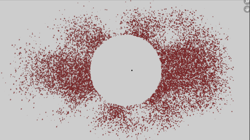

Frage 1 Was muss ich machen um dem Ursprungsbild noch näher zu kommen?
Ich habe das mit den Vertex Groups gefunden und ich glaube es auch verstanden zu haben. Ich habe versucht, die Partikel etwas anzuordnen .... so, dass sie enger rücken und aussen weniger werden (kann mich grad schwer ausdrücken ;-) ) ... Du siehst das auf dem Ursprungsbild. Ich habe versucht das durch die Größenanpassung der Plane zu erreichen (siehe angehängtes Bild). So ganz ist mir das nicht gelungen.
Frage 2 Wie kriege ich den schwarzen Punkt in der Mitte vom Bild weg?
Der ist mir Anfangs gar nicht aufgefallen, aber beim Rendern ist der immer sichtbar. Hast Du ne Idee?
