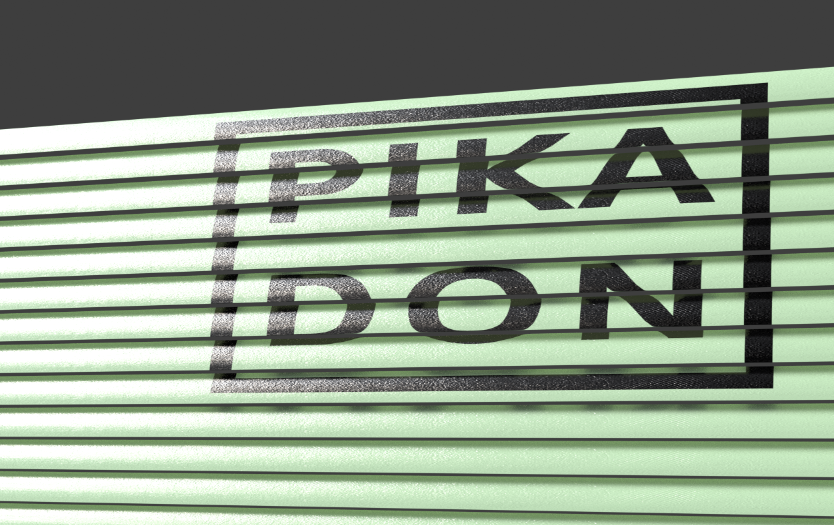

Nur schon vorweg: Ein Animieren des Ganzen ist nicht geplant. Es geht mir lediglich um eine Art »Still-Foto« als Ergebnis.
Hier ein mal ein Rendering aus der Arbeitsphase ursprünglich mit Adobe Dimension, mit (unfreiwillig) verzerrtem Logo:
